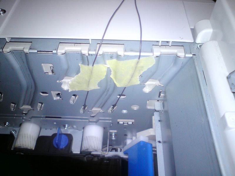

Pas transferu.
[attachment=0]Podłaczenie do pasa.JPG[/attachment]

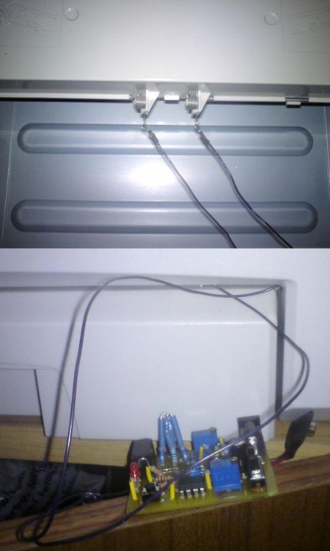

Bębny
[attachment=1]Podłaczenie do bębna K.jpg[/attachment]

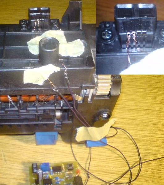

Fuser
[attachment=2]Podłaczenie do fusera.jpg[/attachment]
