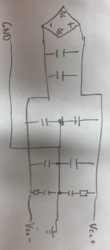

Pytanie mam krótkie. Czy takie połączenie jest poprawne i czy może funkcjonować?

Nie jest, bo się chyba pomyliłeś :)
Dolna gałąź na rysunku, połączenie szeregowe kond-rezystor, o co chodziło?
Tam powinny być rezystory tylko, mają za zadanie wyrównywać składową stałą.
Stara szkoła w zamierzchłych czasach przy dobieraniu uwzględniała pomiar upływności kondensatorów, ale to już nie te czasy.
Co do wartości, nie dalej jak wczoraj widziałem zasilacz, gdzie to było 220 kom / 1W, napięcie na gałęzi koło 350V [3 fazy] dla pojemności filtra 2x1000 uF.

A czym obciążony będzie ten zasilacz? Bo takiej ilości gasików przepięć i EMC nie spotkałem nawet w falownikach spawalniczych... Przy takim ,,siewniku'' jaki ma być do tego podłączony należy pomyśleć o filtrze EMC z prawdziwego zdarzenia. :D
