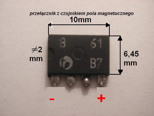

Postautor: TG3A » pt 20 lis 2009, 21:30
Jest umieszczony w przełączniku(przycisku) a załączany jest przesuwającym się w pionie małym magnesem stałym. Jaki jest pełny symbol i gdzie można to kupić?

Jeśli mnie pamięć nie myli to miałem kiedyś taki element.
Jest on zbudowany na bazie czujnika halla.
Był on produkowany w byłej NRD. Symbolu już niestety nie pamiętam a nie posiadam już żadnej literatury z tamtego okresu aby móc to odszukać.
Czy w tym konkretnym zastosowaniu są wykorzystane wszystkie cztery końcówki ?
Jeśli tylko trzy to można by się pokusić o zastosowanie jakiegoś nowszego czujnika halla.

Jest to element z pulpitu dużej zachodnio niemieckiej maszyny i jest tam wiele takich przycisków i wszystkie końcówki są wykorzystane.

Z racji 4 pinów może to być zarówno sam mostek Halla, jak i kompletny układ z obróbką sygnałów wyjściowych. O ile ten element jest prawny, spróbuj omomierzem sprawdzić rezystancje pomiędzy pinami. Jeśli będą w miarę symetryczne, to raczej jest to sam hallotron, bez dodatków. Jeszcze lepiej, gdybyś mógł zmierzyć napięcia na wszystkich pinach w układzie podczas normalnej pracy i reakcję na naciśnięcie przycisku. Czasem po sposobie połączeń w urządzeniu można wiele wywnioskować. Z racji typowo "cyfrowego" zastosowania można zaadoptować dowolny współczesny czujnik Halla, ew dorobić mu układ na kilku bramkach formujący impulsy.

Z tego co ja pamiętam to nie był goły czujnik halla.
Miał wbudowane układy wyjściowe jak typowe przełączniki z czujnikiem halla.
Tylko nie pamiętam już do czego było to czwarte wyprowadzenie.

Może był to podwójny czujnik, do magnetycznych enkoderów obrotowych z dwoma wyjściami przesuniętymi w fazie o 90* ? Jeśli pojedynczy, to mógł mieć 2 wyjścia o przeciwnej logice... Zdecydowanie najlepiej jest wykonać prosty test woltomierzem na sprawnym elemencie

Jest dokładnie zaznaczona biegunowość i tam jest około kilku kΩ, w obu kierunkach różne a na pozostałych końcówkach brak przejścia.
Układ jest zasilany napięciem 5V.

Jeśli w tym urządzeniu jest więcej takich przycisków to proponowałbym pomierzyć napięcia na końcówkach w czasie pracy i ewentualnie rozrysować sobie układ połączeń obwodu do którego jest podłączony czujnik.
Dwie końcówki to będzie zasilanie - plus i masa.
Zmierzyć na pozostałych jakie są napięcia przy puszczonym przycisku i przy wciśniętym przycisku.

Wydaje mi się że jest to dderowski odpowiednik sas261 ,coś takiego siedzi w impulsatorze w etz150,251.Oczywiście jest to halotron.

Postautor: TG3A » ndz 29 sie 2010, 20:56
Dziękuję ul1111 na 99, 9% to jest to a muszę wymienić taki jeden element. :D
Dodam, że jest to ciekawy element ze względu na niezawodność w miejscach gdzie jest np. duże zapylenie.
