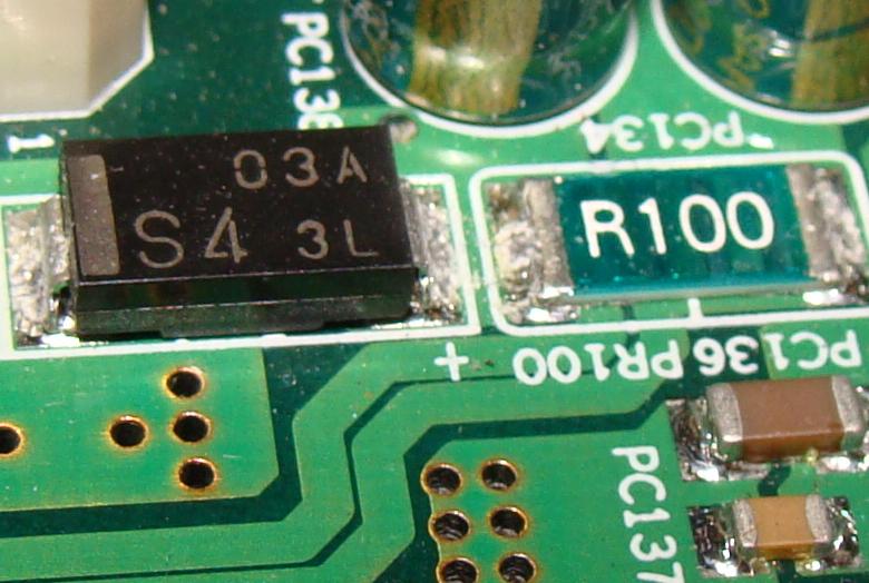

Witam. Czy ktoś potrafiłby rozszyfrować szyfrogram zapisany na tej diodzie i stwierdzić cóż ona za jedna :?: Bo mi już ręce (i oczy) opadają. A jest to ostatni etap rozszyfrowywania zagadki "Czemu laptop nie ładuje baterii?" W kierunku przewodzenia (w układzie)ma 430 Ohm. Czy to może oznaczać że jest walnięta? Tylko co tam na podmianke wstawić.....

Raczej mała szansa, że ta dioda jest trafiona. Najczęściej przebijają się na "mocne" zwarcie, z widocznymi efektami pirotechnicznymi. Pomiar w układzie może być zafałszowany przez inne elementy - najlepiej wylutować i sprawdzić samą diodę. Sądząc po gabarytach i charakterze urządzenia będzie to dioda Schottky'ego na prądy rzędu 3A. Możesz ją prowizorycznie zastąpić podobną lub mocniejsza przewlekaną i sprawdzić, czy laptop działa prawidłowo. Innym sposobem mogłoby być sprawdzenie w dokumentacji kontrolera przetwornicy, jakie są zalecane elementy (najczęściej układy w laptopach są wiernymi kopiami schematów aplikacyjnych)

Po wylutowaniu 415 Ohm. Układ sterujący KA7500C N4 12A, MOSFET: 4435 DVΔ L41CA

no to faktycznie dioda ubita. Daj byle Schottkę, 1N582x na próbę

Podłaczyłem diodę pod baterię i przewodzi.... W układzie przy podniesionej katodzie diody jest na niej napięcie 16V spadające płynnie do ok 10V i tak już zostaje. Taki sam jest wynik przy podłączonej baterii jak i samej jej elektronice. Po połączeniu diody z resztą układu (za pomocą końcówki miernika) napęcie spada do 3V - przy samej elektronice - przy baterii 14,7V czyli wartość baterii. Za diodą jest juz tylko bezpiecznik. Od tego miejsca rozpoczyna się taż układ zasilania laptopa z bateri - przez kondensator do dwóch mosfetów z diodą. Ale na baterii sprzęt pracuje bez problemów

Ta dioda najprawdopodobniej jest sprawna. Typowa schottky ma spadek napięcia w kierunku przewodzenia ok 250 mV.
Układ wydaje mi się znajomy - jeżeli ma 16-pin jest to klasyczny 494 (KA7500C).
Proponuję sprawdzić czy zasilacz w ogóle daje oznaki życia. Na pinie 12 powinno pojawić się napięcie zasilania (startowe) na pinie 5 powinien występować przebieg generatora (piłokształtny).

Dioda raczej dobra, chyba zwykła krzemowa sądząc ze spadku napięcia. Proponuję sprawdzić zasilacz np. na obciążeniu odpowiednim opornikiem - chyba jest zewnętrzny i diodę zaporowo, ewentualnie kondensatory w otoczeniu.

Też troszkę zaczęło mnie zastanawiać że napięcie na wyjśćiach z LM'a i na tym rezystorze śą prawie identyczne. I nie wiem czy to moja nieostrożność przy wylutowywaniu czy był już pęknięty....
I pytanka: czy na czas pomiarów mogę go jakimś zwykłym przewlekanym zastąpić :?: czy w rezystorach SMD kolor ma znaczenie :?: Jeszcze pytanie z działu science-fiction :oops: : czy na rezystorze oznaczenie "R100" i "100R" to jest to samo :?:

Witam; wg schematu i wg oznaczenia jest to o,1 oma!!! Oczywiście do prób, ale nie tylko mozna wstawić inny rezystor; może być istotna klasa dokładności - czyli ten rezystor powinien mieć rzeczywiście 0,1oma z tolerancja najlepiej nie gorszą, niż 1%. Ze wzgledu na prady- ok.2,5A, moc nie mniejsza, niż 0,25W, lepiej 0,5W - niech bedzie pewien zapas.

To jest rezystor powierzchniowy typu 1206 lub 1210 o wartości rezystancji 100 miliomów i tolerancji 5%. W ograniczniku prądowym nie jest potrzebna większa precyzja.Ze schematu, który zamieściłeś wynikają właśnie takie parametry.

Wymiana rezystora R100 pomogła. Bateria się ładuje :D Dziękuję wszystkim za pomoc.
