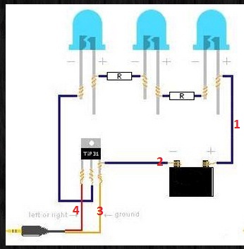

Witam zrobiłem diodę Led migającą w rytm muzyki próbowałem w domu i działa ok ale chciałem dać do samochodu i jest problem. Zasilanie podpinam pod podświetlenie schowka w samochodzie NR 1 i 2 na schemacie ale gdy podpinam kabelki 3 i 4 pod głośniki następuje zwarcie Tz muzyka w głośnikach cichnie. Jak podpoiłem zasilanie z osobnego Akumulatora było wszystko ok.

1. Obowiązkowo opornik szeregowy (1k, albo nieco większy) na połączeniu sygnałowym (przewód 4).
2. Upewnij się, czy na "masie" głośnika nie ma napięcia względem -akumulatora.
Jeśli jest, to będzie trochę komplikacji: emiter tranzystora trzeba połączyć tylko z -akumulatora,
na bazę sygnał z głośnika przez opornik i kondensator szeregowo (+kondensatora do głośnika).
A w ogóle łączenie mas (tworzenie pętli masy) zwykle powoduje problemy i należy go unikać.
