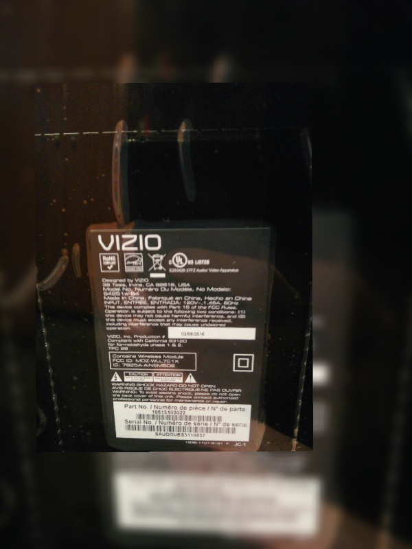

Witam jestem nowy to przepraszam jeżeli w złym temacie .Chodzi konkretnie jaki transformator o jakiej mocy kupić biorądz pod uwagę zapas mocy i jeszcze kwestia częstotliwości u nas 50Hz w USA 60Hz większość zmienia tylko napięcie a te które zmieniają częstotliwość są drogie dziękuję za informację zdjęcia w załączniku pozdrawiam

Witaj jest to konkretnie Soundbar takie głośniki co się montuje pod telewizorem no napewno one są czymś w środku wzmacniane do tego jest Subwofer do niego dwa głośniki satelitki na zdjęciu chyba nie widać tabliczki po zmniejszeniu power input 120V-.1.45A.60HZ i zastanawiam się jeszcze nad mocą bo napięcie to wiadomo ale jeszcze trzeba dobrać moc z jakimś zapasem pozdrawiam

120V x 1,45A = 174VA. Taki autotransformator 200VA będzie z zapasem.
