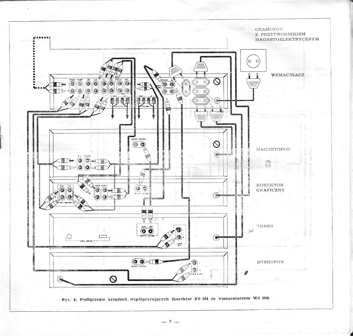

JAK PODLACZYC DIORE 502 JAKIS SCHEMACIK Z CZINCZAMI JEST TYLE TYCH KABLI ... MIANOWICIE PODLACZENIE KOREKTORA ZE WZMACNIACZEM Z GORY DZIEKUJE !!!

Może to ci pomoże... trochę tego jest...
A i następnym razem CAPS OFF!
Pozdrawiam
Schemat podlaczen wiezy

dzieki bardzo !!! to mi napewno pomoze pozdrawiam !!!!
