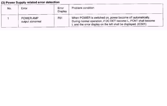

Poszukuję znaczenia kodu F-61 dla technics'a ST - CH505

Witam.
Opis błędu w załączniku.
Pozdrawiam.

Postautor: lef » pt 29 gru 2006, 17:18
Dzięki bardzo!!! :lol:
