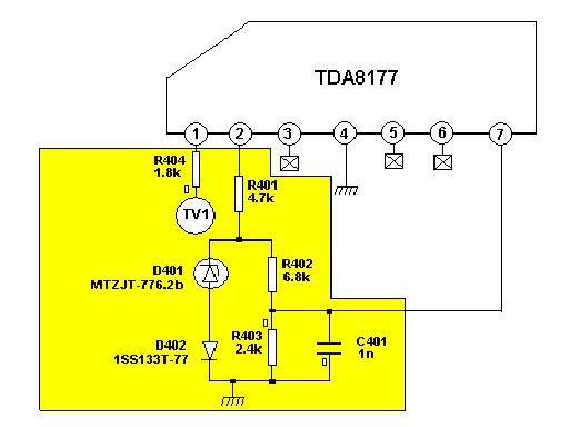

TDA8175 nie ma zamiennika, są natomiast dostępne kity w których znajduje się TDA8177 oraz kilka elementów. W zależności od modelu stosuje się odpowiednią aplikację zastępczą.

Czy ktos dysponuje schematem tego kitu .Zamiennik potrzebny do TV Lowe.

Postautor: ikim » pn 07 cze 2004, 10:31
W załączniku opcja dla PANASONIC chassis EURO 1, 2L i 2S ale nic nie przeszkadza wykonać taką modyfikację w LOEWE, wejść w tryb serwisowy i skorygować geometrię.

witam jak to podłączyć zamiast tda8175 do TV loewe contur 70. czy lepiej będzie zastosować TDA 8170 tylko zamienić nogę 1 na 7 a 7 na 1. A co do tda8177 jak to podłączyć nogę 1 oznaczoną TV1., bo z tego schematu wynika, że tylko wykorzystuje się nogę 1, 2, 4, 7 a wlutowuje się w płytę nogę 1 (gdzie) i 4 do masy morze ma ktoś schemat podłączenia kitu na tda8177 do tv loewe contur 70
