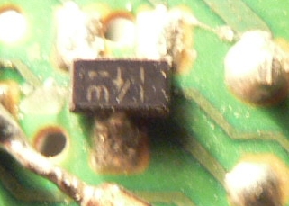

Witam wszystkich!
Pracuje nad pralką Amica (moduł elektroniczny) i mam problem z rozszyfrownaniem elementów smd jak na zdjęciu: 14 i pionowo 31 oraz 26 i pionowo 33.
Pracują w sterowniku elektronicznym pralki opartym na m34510m4 i sterują przekaźnikami z rewersów.
Czy ktoś wie co to mogą być za układy? Proszę o pomoc. Dzięki.

A i jeszcze jedno - wymiary: 2,9x1,6x1,1 to 14 i prawdopodobnie takie same jeżeli chodzi o 26.
14 mam w tym układzie i zauważyłem, że jeżeli na wyj, D jest H (30V) to na wyj. 14 (w/g schemaciku) jest L (24V) i odwrotnie. 26 niestety nie mam i w tym problem. Jaki to może być element?

Postautor: PI » czw 06 lis 2008, 1:23
Witam; nie można wykluczyc - jest nawet dośc prawdopodobne, że 14 to DTA114 - tranzystor "cyfrowy" z wbudowanymi rezystorami 10+10kom, a 26 to DTC144 - podobnie z rezystorami 47+47k; pierwszy jest pnp, drugi npn; co do aplikacji, wszystko by sie zgadzało. Co do dostepnosci - sa dość popularne, a więc i pewno dostepne. TME, Impel, Lewandowscy, Poltronic itd..są chyba w Aprovi; jeżeli wszystko powyżej jest prawda, to chodzi o DTC144EK; trzeba to przemyslec, bo są w wersjach z innym zestawem rezystorów. Oczywiście są tez w obudowach TO92, jak i kilku SMD; (SOT). Jednak typowi "26" odpowiada w zasadzie DTC144EK i DTC144EU (47+47k) - oba SMD, w nieco innych obudowach.

Postautor: jerom » sob 08 lis 2008, 22:06
Witam "Pi"!
Miałeś rację. zamiast 26 wstawiłem bc550 + 2x47k zgodnie z DTC144 i na rewersach pojawiły się dobre oznaki. Dzięki.

Postautor: PI » ndz 09 lis 2008, 1:47
Witam; no i dobrze; skoro już tak, to może byłoby lepiej zastosowac np. BC327, a jeszcze lepiej BC639 - ta sama kolejnośc wyprowadzen, co DTC i wystarczająco "mocne" parametry do sterowania przekaźnika.
