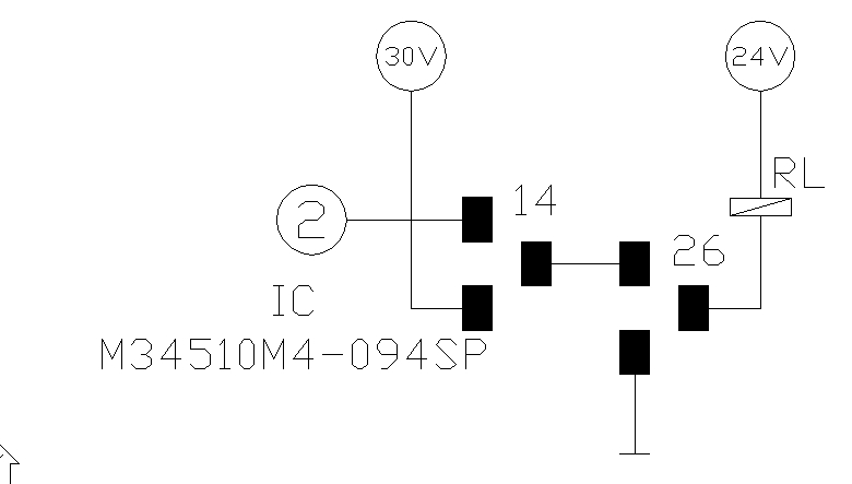

A propo. Na zdjęciu przedstawiam schemacik w jakim to działa. Wyj. 2 IC to wyjście danych (prawdopodobnie D1) i mierząc do masy przekaźnika to poziom H na tym wyj. to 30V, a L to 24V. Przekaźnik na 24V. Co o tym sądzicie? Może by to zastąpić jakimiś elementami ogólnodostępnymi.

A i jeszcze jedno - wymiary: 2,9x1,6x1,1 to 14 i prawdopodobnie takie same jeżeli chodzi o 26.
14 mam w tym układzie i zauważyłem, że jeżeli na wyj, D jest H (30V) to na wyj. 14 (w/g schemaciku) jest L (24V) i odwrotnie. 26 niestety nie mam i w tym problem. Jaki to może być element?

Witam; nie można wykluczyc - jest nawet dośc prawdopodobne, że 14 to DTA114 - tranzystor "cyfrowy" z wbudowanymi rezystorami 10+10kom, a 26 to DTC144 - podobnie z rezystorami 47+47k; pierwszy jest pnp, drugi npn; co do aplikacji, wszystko by sie zgadzało. Co do dostepnosci - sa dość popularne, a więc i pewno dostepne. TME, Impel, Lewandowscy, Poltronic itd..są chyba w Aprovi; jeżeli wszystko powyżej jest prawda, to chodzi o DTC144EK; trzeba to przemyslec, bo są w wersjach z innym zestawem rezystorów. Oczywiście są tez w obudowach TO92, jak i kilku SMD; (SOT). Jednak typowi "26" odpowiada w zasadzie DTC144EK i DTC144EU (47+47k) - oba SMD, w nieco innych obudowach.

Miałeś rację. zamiast 26 wstawiłem bc550 + 2x47k zgodnie z DTC144 i na rewersach pojawiły się dobre oznaki. Dzięki.
