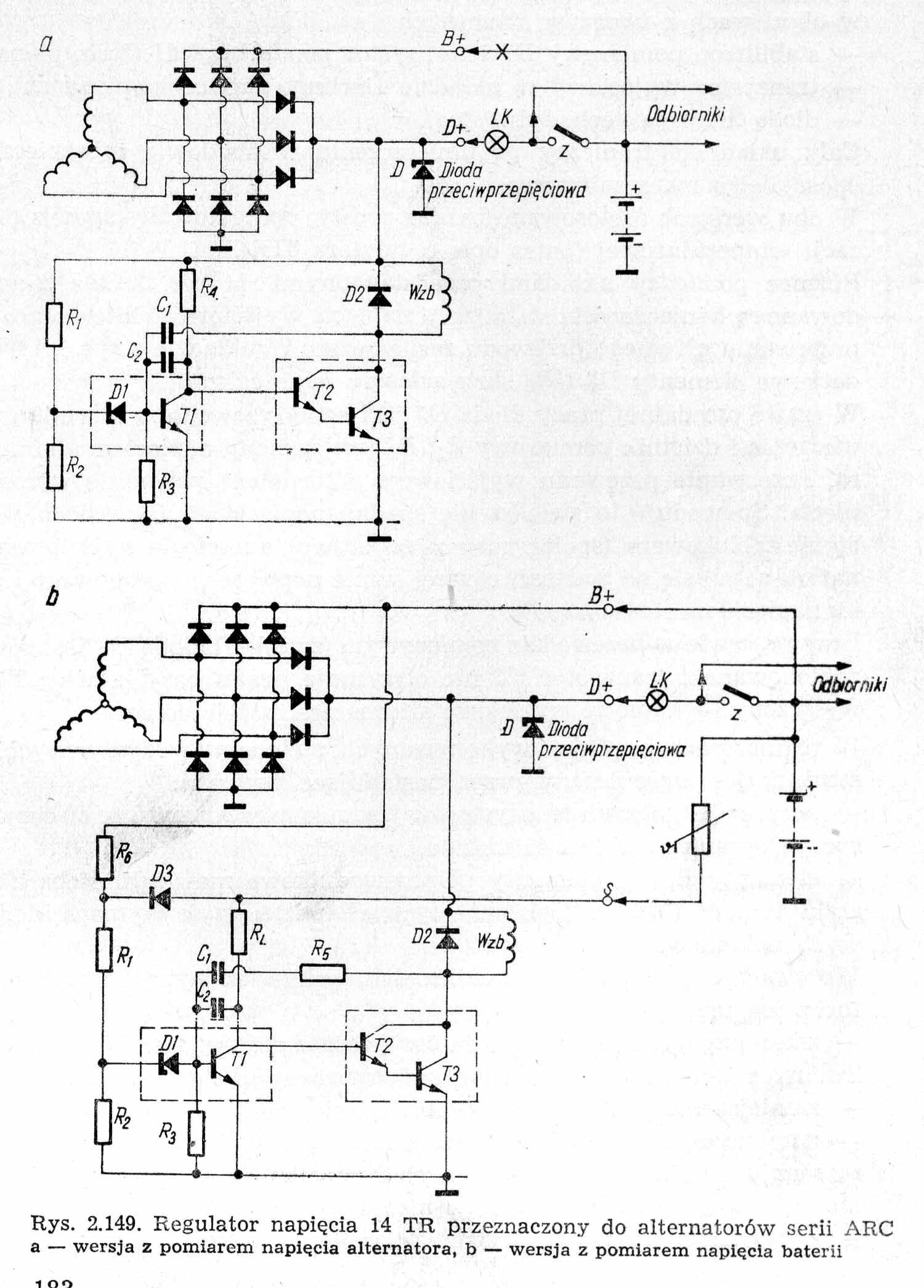

Zwracam sie z prosba do szanownych kolegow.Czy jest ktos w posiadaniu schematu ideowego oraz opisu działania regulatora napięcia alternatora z kompensacja temperatury?

Opis takiego regulatora był zamieszczony w którymś ze starych(bardzo)Radioelektroników.Był to układ do samodzielnego zbudowania dosyć prosty.Zajrzyj też do księgi "Elektronika w technice motoryzacyjnej" też b. stara.Gdzieś tę księgę mam ale gdzie na razie nie wiem.

STMicroelectronics produkuje scalaki do regulatorów napięcia w alternatorach:L585,L9444VB,L9448VB,L9480VB

W alternatorze właśnie są trzy fazy a prostownik tam usytuowany na 6-ciu diodach to nic innego jak prostownik trujfazowy który po wyprostowaniu daje napięcie stałe.Pozdrawiam.

A to jest skan z książki ;może się przyda:
(181.36 KiB) Pobrany 727 razy
